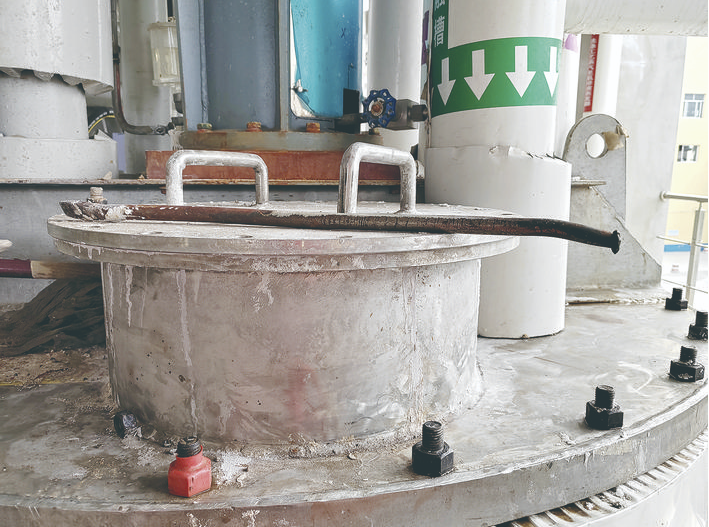

近日,笔者在一家硝酸铵企业开展现场服务时,看到该企业硝酸铵溶液生产车间内的所有设备、管道均采用了不锈钢材质,甚至钢梯、护栏也全部采用不锈钢材质,正准备企业对硝酸铵安全管理规范时,却发现硝酸铵熔融槽顶部
近日,笔者在一家硝酸铵企业开展现场服务时,看到该企业硝酸铵溶液生产车间内的所有设备、管道均采用了不锈钢材质,甚至钢梯、护栏也全部采用不锈钢材质,正准备企业对硝酸铵安全管理规范时,却发现硝酸铵熔融槽顶部放着一把碳钢扁铲,再仔细观察,又发现槽顶紧固螺栓居然也是碳钢材质的。
笔者对此感到十分困惑,就询问企业人员:“这把扁铲为什么会在这里?”
企业人员以为笔者是在质疑现场管理的不足,忙解释说扁铲是工人用来清理槽内结晶的,为方便下次使用就随手放在槽顶了,于是一边解释一边让现场工人将扁铲收走。
笔者解释说:“不是说扁铲拿走就没事了,问题是清理硝酸铵结晶怎么能用碳钢工具?应该用不锈钢材质的啊。硝酸铵在高温下易分解,释放出大量的热和气体。而碳钢接触硝酸铵溶液可能被腐蚀,产生氢气,与硝酸铵分解产生的氧气混合形成爆炸性环境!”
接着笔者又指着槽顶的螺栓问道:“你看,这些螺栓怎么也是碳钢材质的?这个螺栓上还戴了个保护套,还能看到防锈油,这可是硝酸铵管理的大忌啊!”
随即,笔者分享了一起硝酸铵爆炸事故。当时,这家事故企业氨系统累积的含油和氯离子的液体混入硝酸铵生产系统,在造粒系统停车的状态下温度升高,在极短的时间内,自催化分解产生的高热和大量高温气体产物积聚导致硝酸铵爆炸,最终造成22人死亡、58人受伤的严重后果。
企业人员脸上露出困惑的表情,喃喃自语道:“我似乎听说过这起事故,但这个熔融槽槽顶使用的碳钢螺栓可能从设备最初安装时就是这样的,我需要回去和设计资料核对一下才能确定。”
笔者接着叮嘱道:“如果这个螺栓材质选型确实从设计时就是这样的,那就抓紧和设计单位核实一下;如果是安装时选错了螺栓型号,那就说明企业开车前的安全条件确认工作没有做好,后期隐患排查时也没有关注这个问题。”
企业人员表示,回到办公室后就尽快落实这个问题。
不久,企业人员回复笔者,经核对设计资料,确实是设备安装时装错了,表示将尽快换成不锈钢材质螺栓,同时举一反三,立即组织员工对车间内涉及硝酸铵的设备、管线的所有螺栓进行排查。对于碳钢扁铲问题,已安排机修车间重新制作不锈钢扁铲予以更换。
