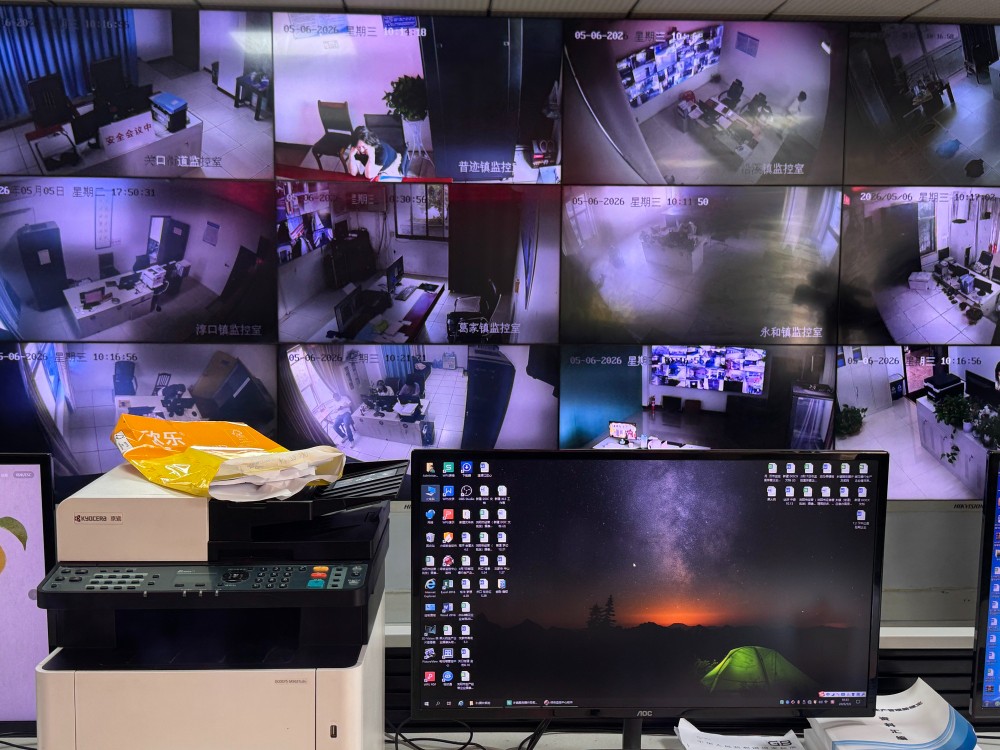

在趋于严格的行业监管形势下,发生如此惨痛的爆炸事故,说明当地花炮行业的安全监管还有提升空间。浏阳市烟花爆竹产业视频监控室就设在浏阳市应急管理局内,记者提出查看5月4日事发现场爆炸时的回放视频,监控室的负责人表示,监控系统没有云储存功能。
监控室负责人:这个平台它是没有存储功能的。
记者:我们的存储功能在哪里呢?
监控室负责人:在企业端。当时它(企业)那里整个一片就没电了,我们这也就没有了。我们这个平台已经建了十几年了,那时候只有这个水平。
浏阳市烟花爆竹产业视频监控室 总台中国之声记者管昕 摄浏阳市烟花爆竹产业视频监控室 总台中国之声记者管昕 摄
对花炮生产车间进行远程视频监控,监管部门可以及时发现车间内的违规操作行为,并固定证据将其作为后续执法的参考或依据。
监控室负责人称:“正常的情况下,如果没有(视频信号)的话,我们就会通知乡镇去查一下怎么回事,是企业关掉的或者是施工挖断的,或者是其他什么特殊情况,导致没有这个(视频)信号了。如果是附近在施工或者他们搞维修,都要报备的。”
但即使远程监控视频运行正常,通过视频监控室的巡查,每天也只能随机查到8家企业。据介绍,浏阳有431家花炮企业,共计7万多个摄像头。监控室负责人表示,视频巡查到一家企业用时约为3个月。
监控室负责人:我们有制度的,每天电脑随机抽选8家企业。

监控室负责人:他们也没有。只要企业的设备没问题,我们这里就可以回放。
这位监控室的负责人承认,花炮行业的远程视频智能化监控水平,还有很大的提升空间。

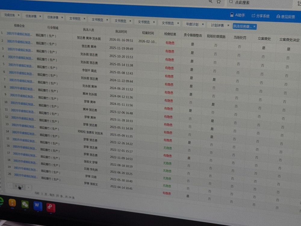

记者调阅了应急管理执法人员近年来对涉事企业的执法检查记录,自2021年以来,执法人员共对其进行了20余次执法检查,大部分检查结果为“有隐患”。最近一次检查记录为今年1月,浏阳市应急管理局发现了两项违法事实,其中一项为:作业人员在75#称料间(危险等级1.3)内将工业高氯酸钾(氧化剂)与苯二甲酸盐(还原剂)混存盛装称量。该企业被处以1.5万元罚款。

“三超一改”指的是超范围、超人员、超药量和擅自改变工房用途的统称,特指烟花爆竹企业生产过程中常见的严重违法违规行为。长期以来,严肃治理“三超一改”行为是安全监管工作的重点内容。梳理涉事企业此前被发现的隐患,其中就多次存在“三超一改”的情况。蔺武还表示,有些违规行为在执法检查中反复被发现。
蔺武说:“这肯定有,为什么会有?首先,烟花厂的生产是动态的,产品有时候在许可范围内有微调,有些问题在动态的过程中就容易重复出现。其次,操作工也有一定流动性。我们要求生产企业落实主体责任,复工前要开展安全培训,三级培训,全厂的分生产线的班组长的培训,就是为了让职工有安全意识。”
