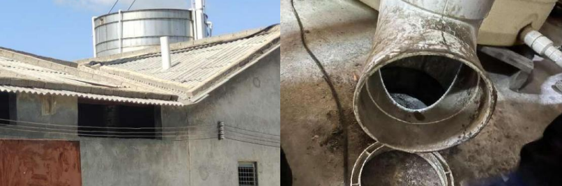

2023年7月4日12时许,位于广东揭阳市揭西县凤江镇的揭西县桔香园食品厂西北侧车间内(库房)的污水处理区域发生一起硫化氢气体中毒窒息事故,硫化氢气体从喷淋塔罐体与1号封闭污水处理池连接管的破损处、以及库房内地下3号封闭污水处理池池口铁盖板的缝隙处放散、扩散至车间西侧的事故库房内,导致进入库房内的1名人员中毒窒息,在先后救援过程中,因缺乏救援常识,又有5名救援人员中毒。事故最终导致4人硫化氢气体中毒窒息死亡,2人受伤,直接经济损失约80.8万元。
