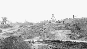

  4月28日9时至17时,记者察看了禹州市铝矾土矿较为集中的四个乡镇,看到正在违法开采的无证矿点近100处。据知情人反映,在该市苌庄乡龙尾沟村、铁山村等地,还有至少20处无证铝矾土矿一直在违法生产。记者所见的矿区,无不是山头千疮百孔,地表满目疮痍,尾矿石随意堆弃,有的山头已被彻底挖毁。

违法开采的矿区,地面千疮百孔,尾矿石随意堆弃。
  本报记者傅 昌波摄
